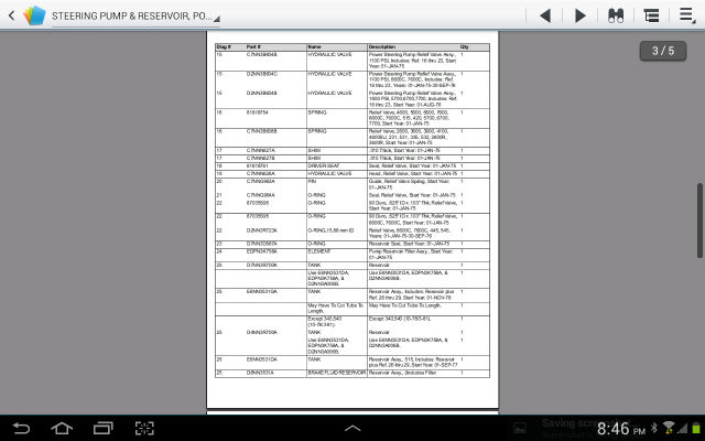

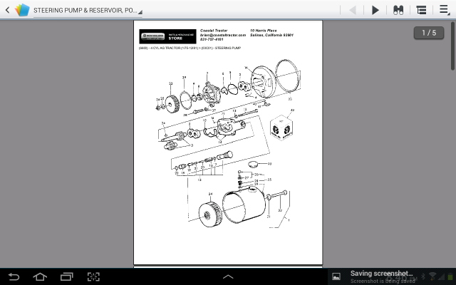

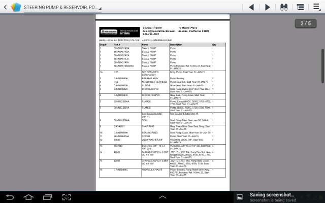

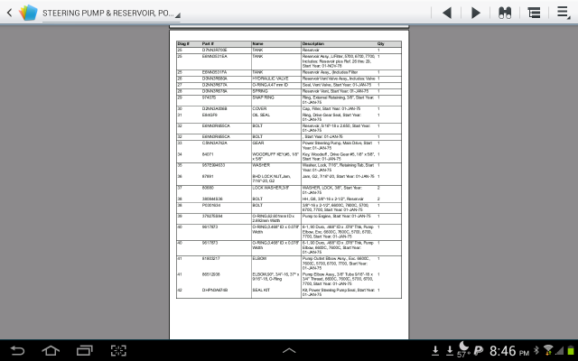

Amigos, buenas tardes soy de Venezuela y nuevo en el foro, quiero montar un Kit Power Steering para un Ford 6600
me gustaría si es posible, compartan conmigo el diagrama de montaje
Gracias
   / Ford 6610 Steering Problem #10
Buenos noches. El kit power steering es #42
