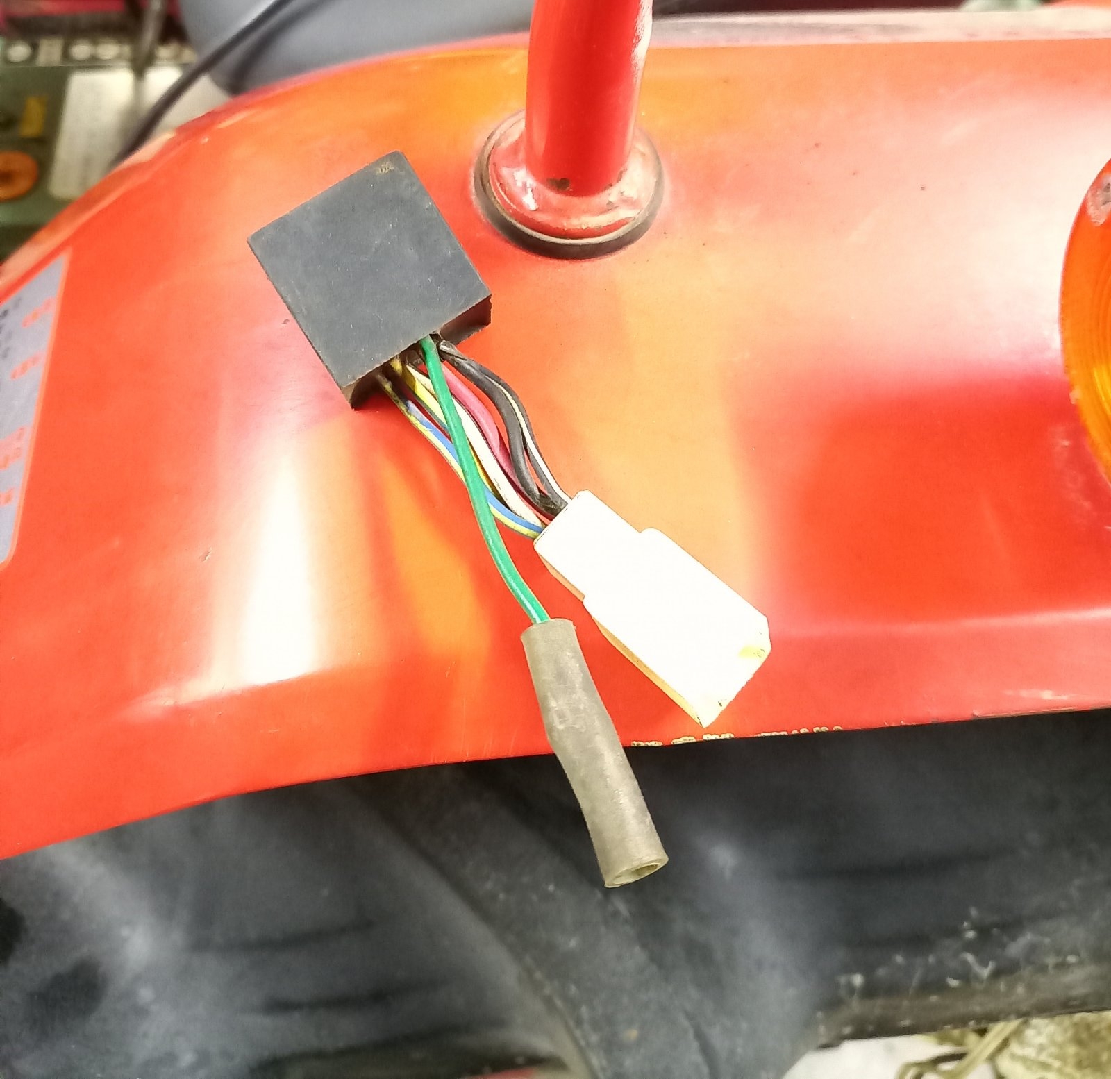

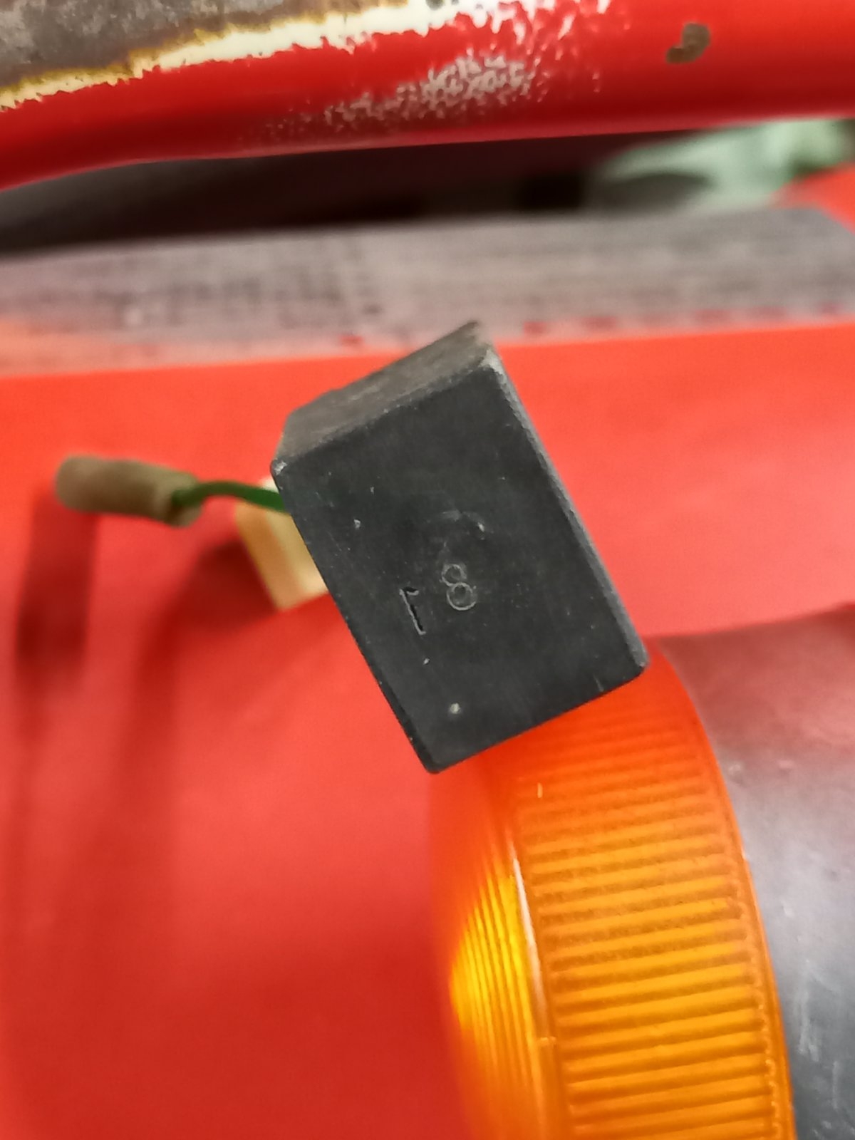

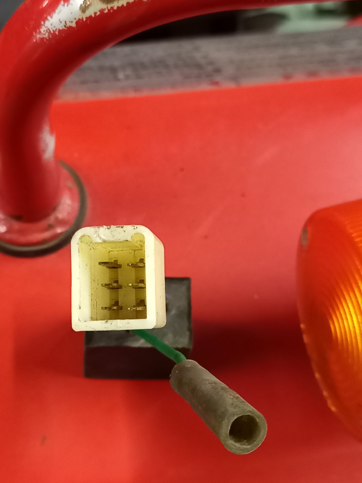

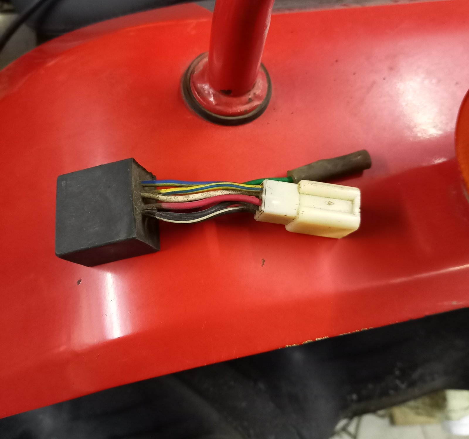

Вітаю.
Відключив реле на фото і перестав горіти запобіжник, при включенні запалювання горять контрольні лампочки. Що це за реле без номера і за що воно відповідає? Чи можна без нього працювати?
   / Yanmar 1601d electrical repairs worth it? #44
Вітаю.
Відключив реле на фото і перестав горіти запобіжник, при включенні запалювання горять контрольні лампочки. Що це за реле без номера і за що воно відповідає? Чи можна без нього працювати?View attachment 855151
There is no relay in the schematics nor in the diagram wire-harness for the location from your images.
Немає реле ні на схемах, ні на схемі джгута проводів для розташування з ваших зображень.
It is possible the YMG2000D had a customer option installed. Example can be a Zeh-Noh branded tractor.
Можливо, YMG2000D мав встановлену опцію для користувача. Прикладом може бути трактор фірми «Зе-

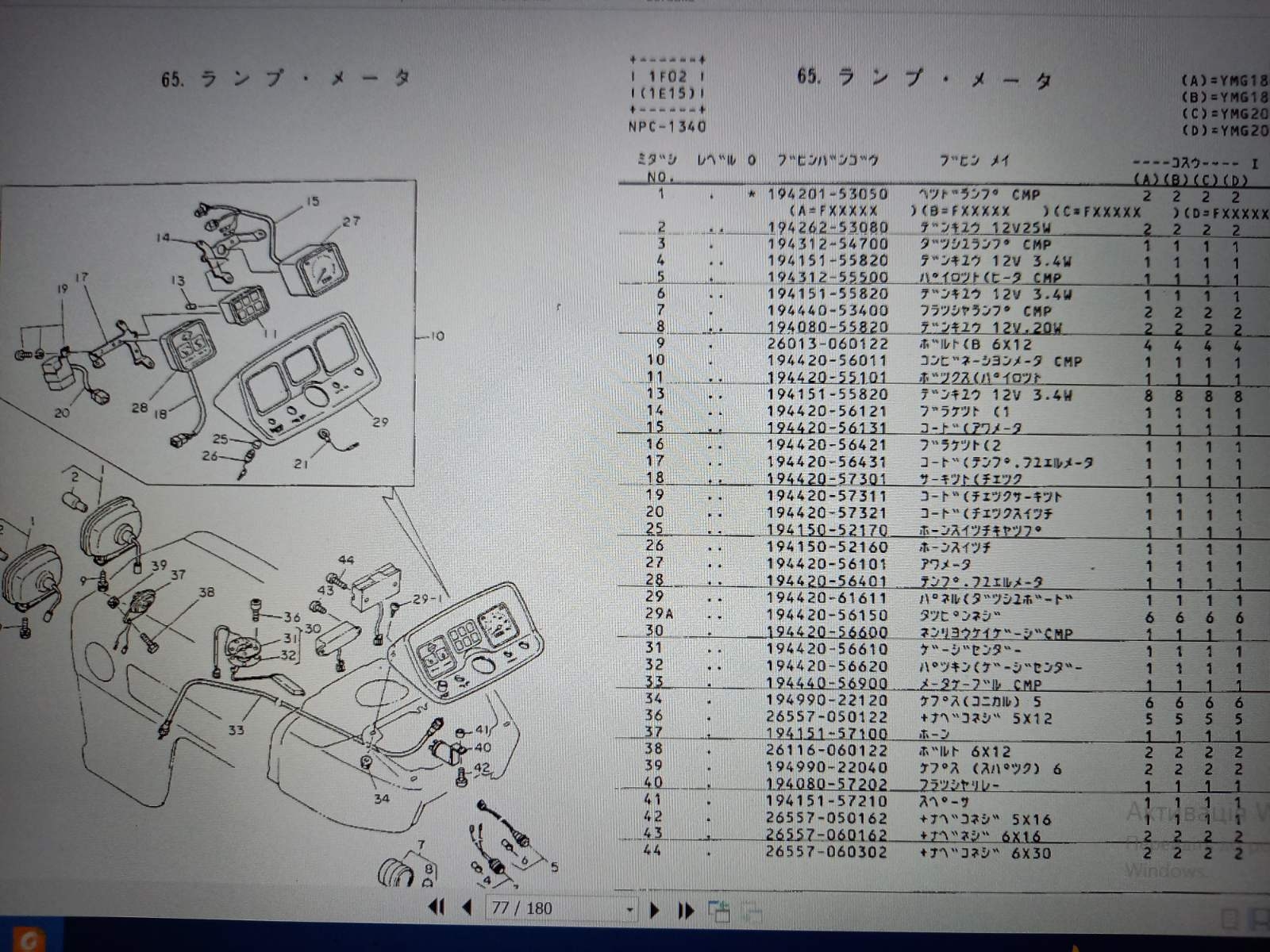

Привіт!
Ймовірно це реле є на схемах під номерами 19, 20.
   / Yanmar 1601d electrical repairs worth it? #46
Привіт!
Ah ha, the connector goes the the voltage regulator on the tractor. It is possible the old device has failed.
А-а-а, роз'єм йде до регулятора напруги на тракторі. Можливо, старий пристрій вийшов із ладу.

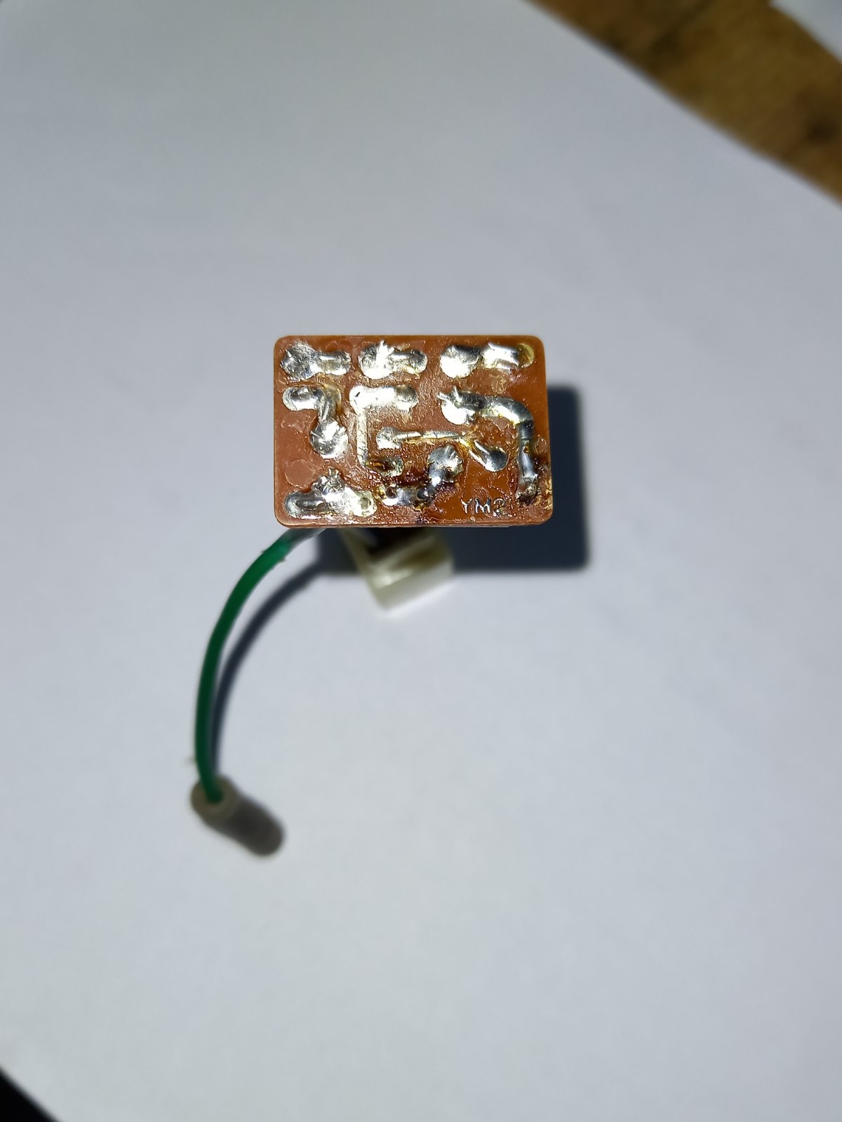

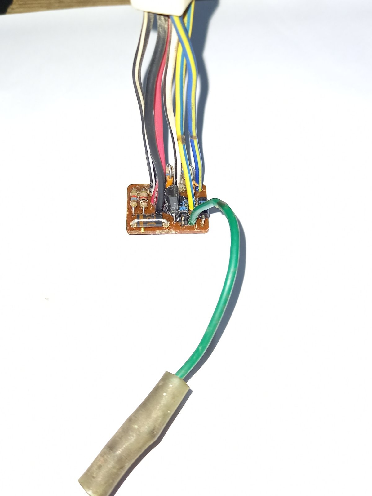

Вітаємо колеги!
Я перевірив електропроводку і не виявив пошкоджень. Вирішив розібрати реле, яке було повністю в гумі. Під час перевірки майстром-електронником було виявлено несправність кількох напівпровідників, які були замінені. При підключенні реле до електропроводки трактора запобіжник не перегорів, а контрольні лампи почали працювати.
   / Yanmar 1601d electrical repairs worth it? #48
Вітаємо колеги!
Я перевірив електропроводку і не виявив пошкоджень. Вирішив розібрати реле, яке було повністю в гумі. Під час перевірки майстром-електронником було виявлено несправність кількох напівпровідників, які були замінені. При підключенні реле до електропроводки трактора запобіжник не перегорів, а контрольні лампи почали працювати.View attachment 857202View attachment 857203
Приємно почути ваш чудовий звіт.Деякі резистори та діоди є на маленькій платі YM2.Стару електрику, як цю частину, можна перевірити найкращим чином.
Good to hear your excellent report.
Some resistors and diodes are on the small YM2 board.
Old electrical like this part can be checked in the best way.
