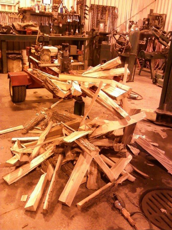

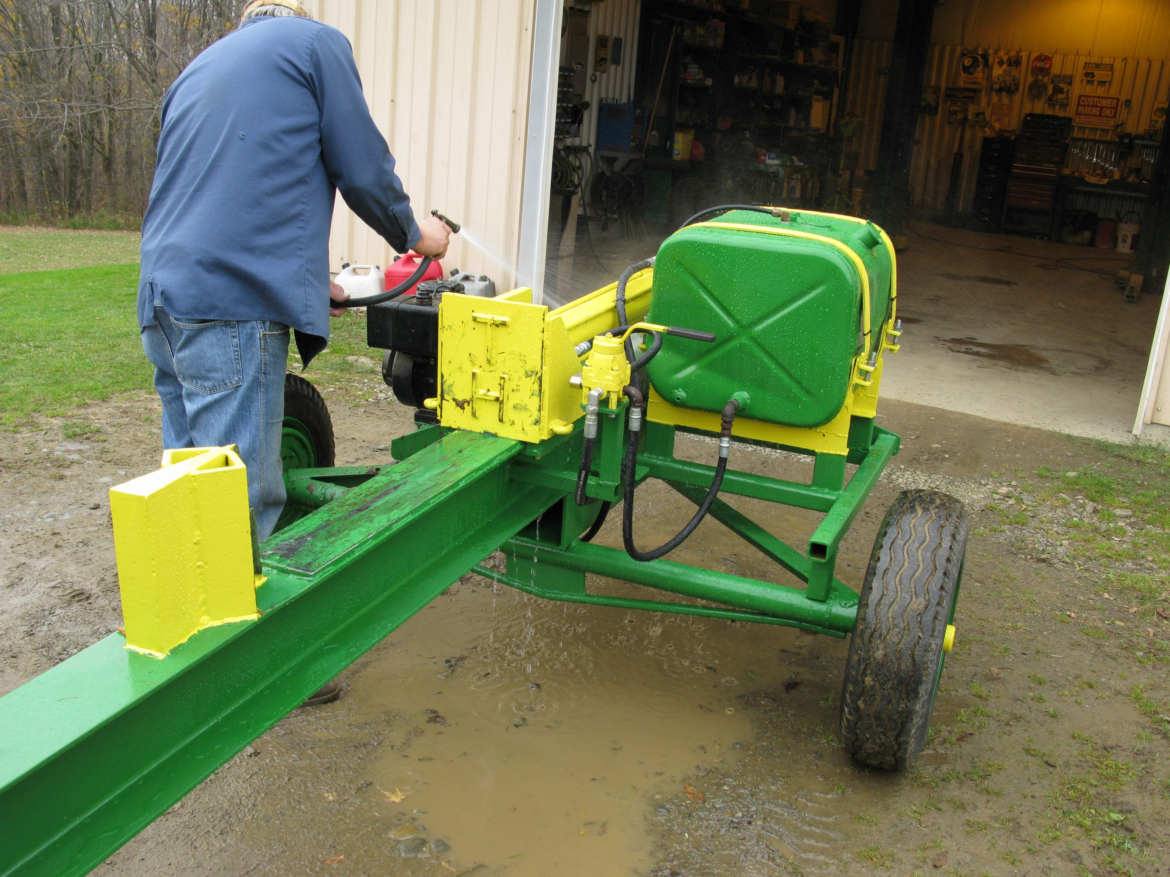

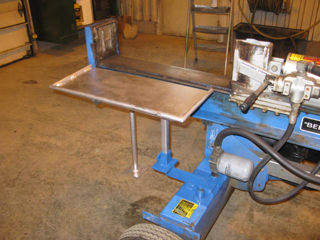

Some I made and some I modifiedIMG_3324.JPG0223101238.jpgIMG_1419.jpgIMG_0997.jpgIMG_1392.jpg
