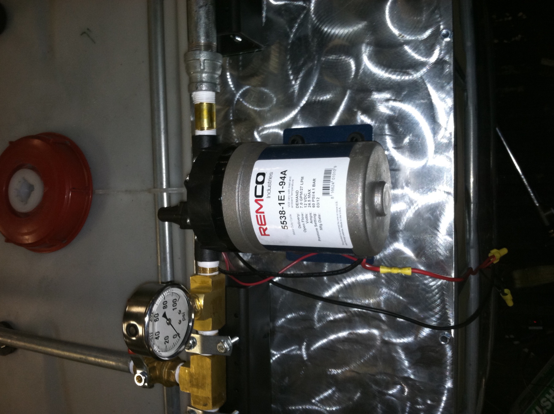

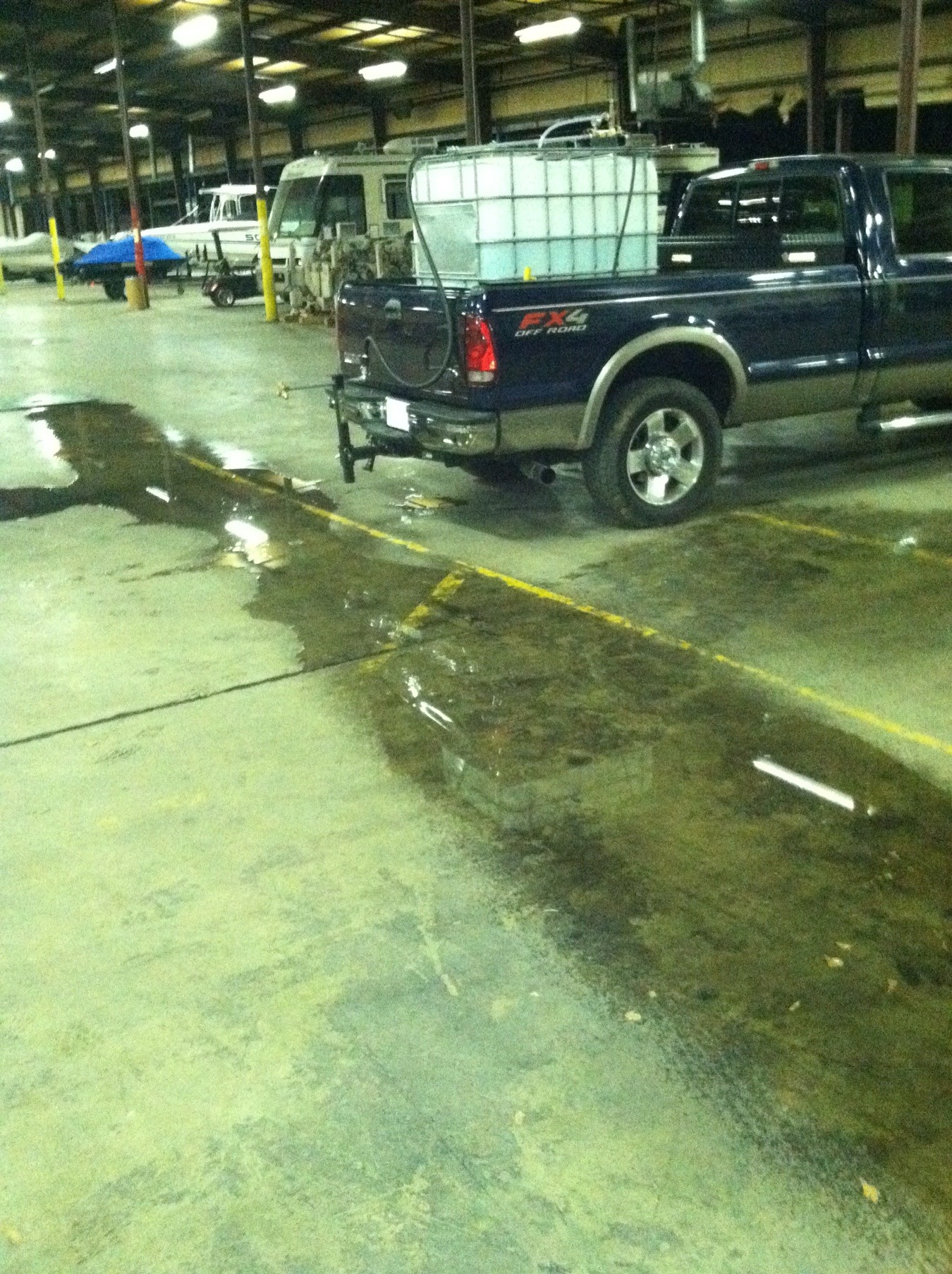

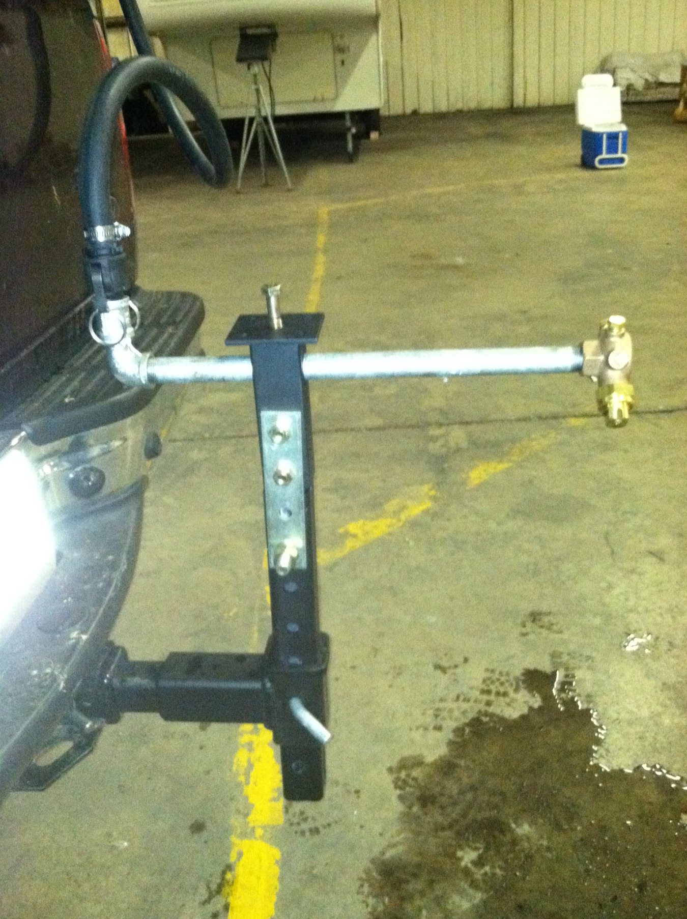

Here is my pump and plumbing IMG_0127.JPGIMG_0126.JPGIMG_0131.JPGIMG_0137.JPG
