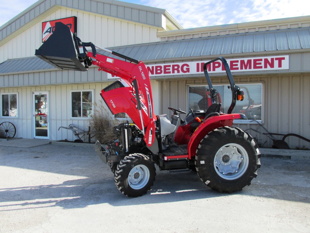

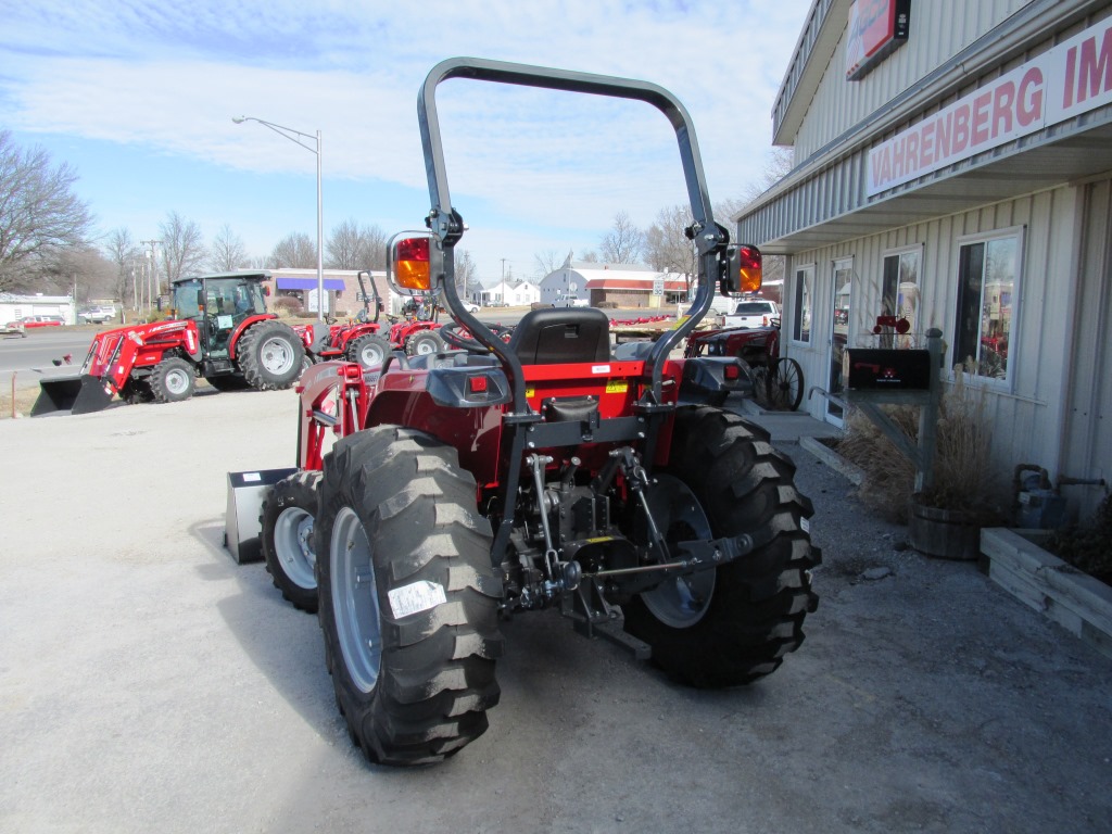

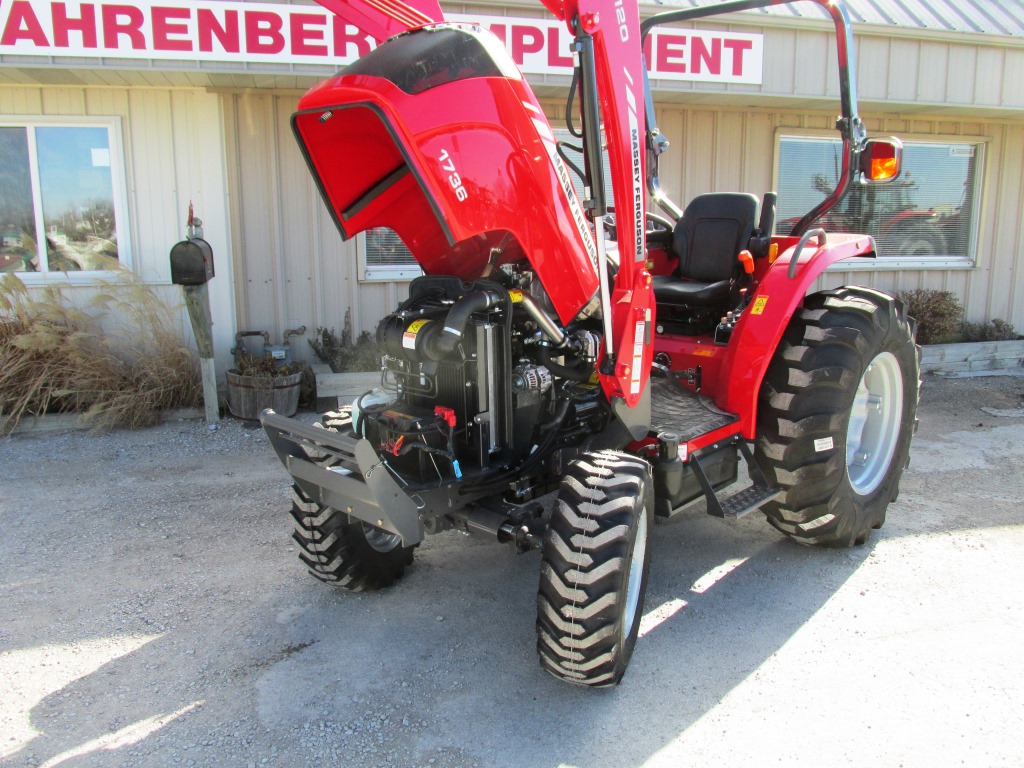

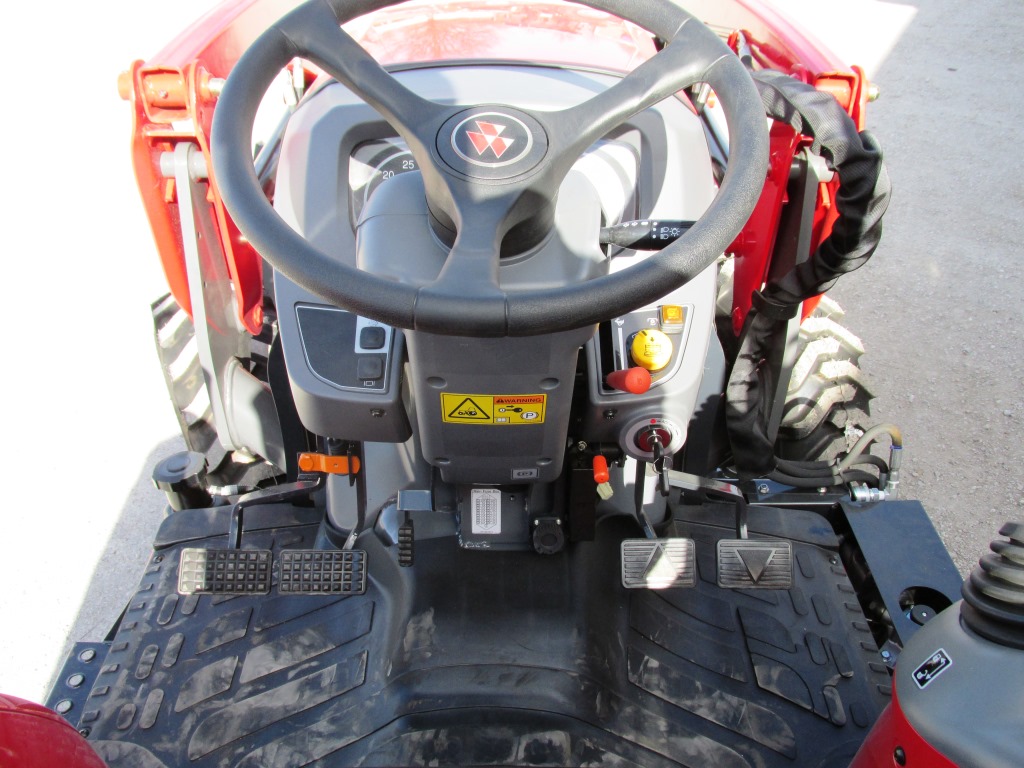

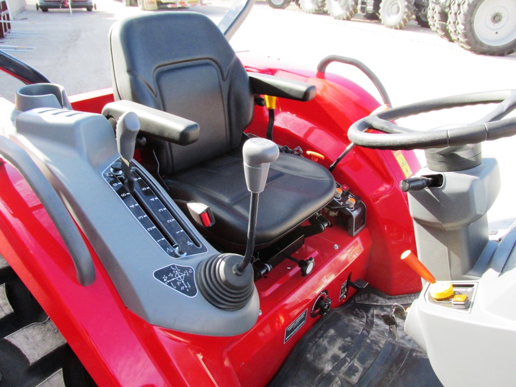

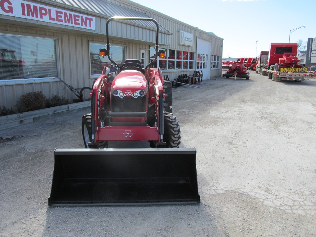

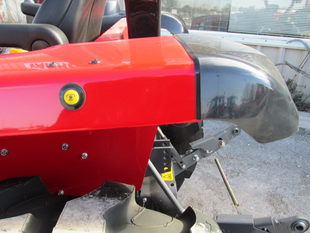

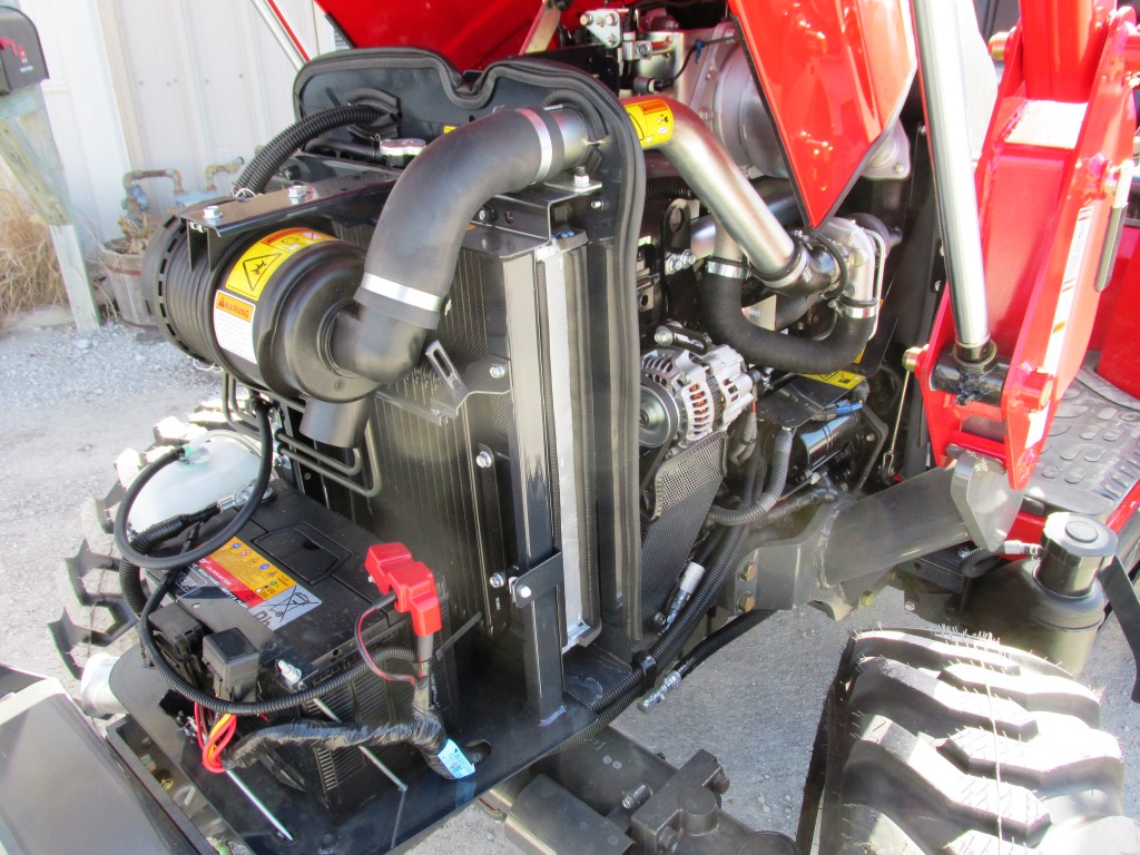

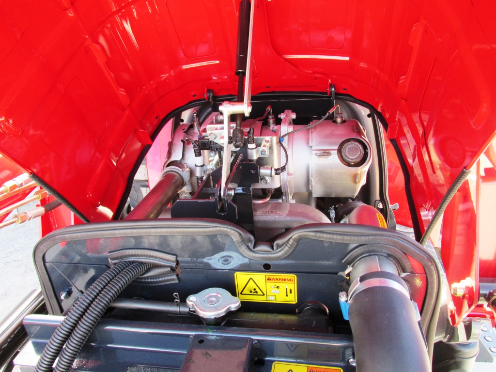

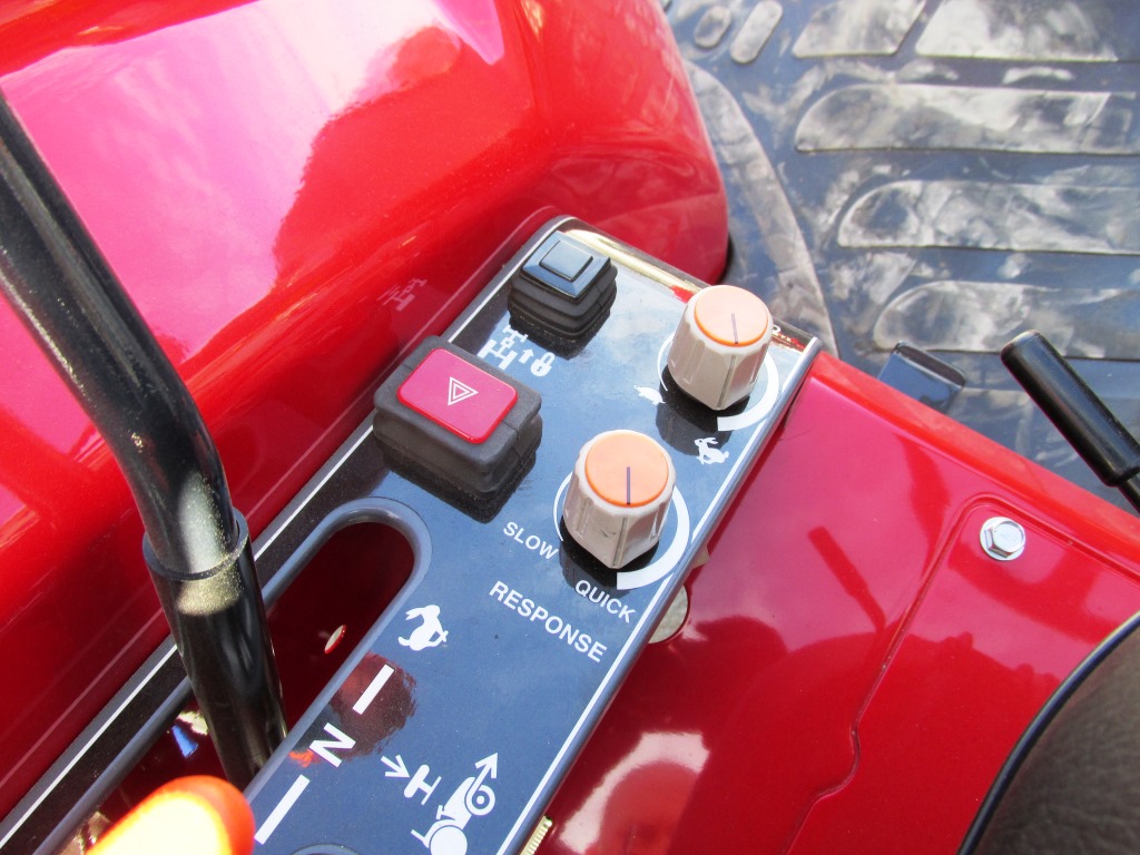

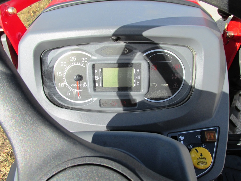

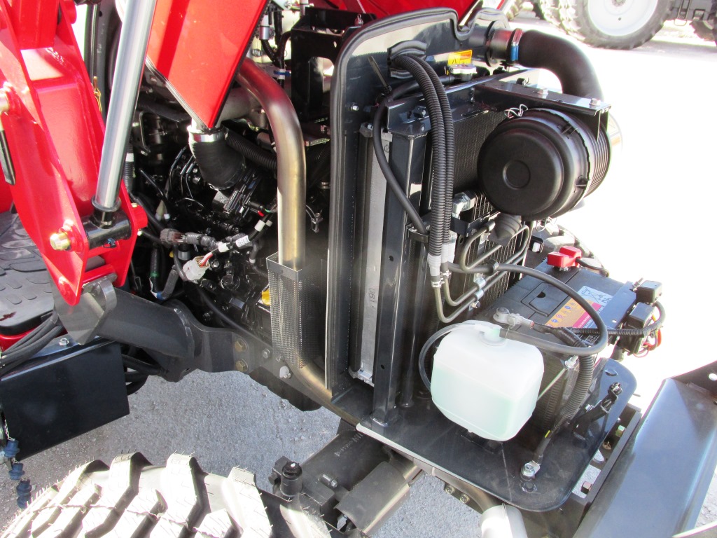

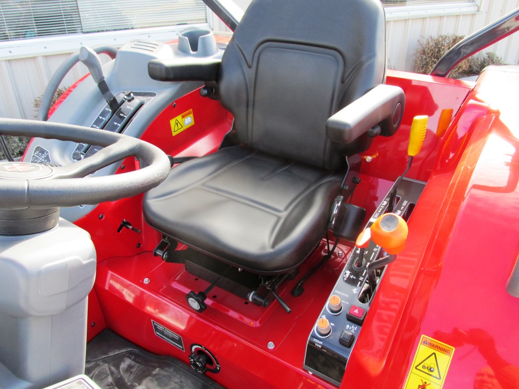

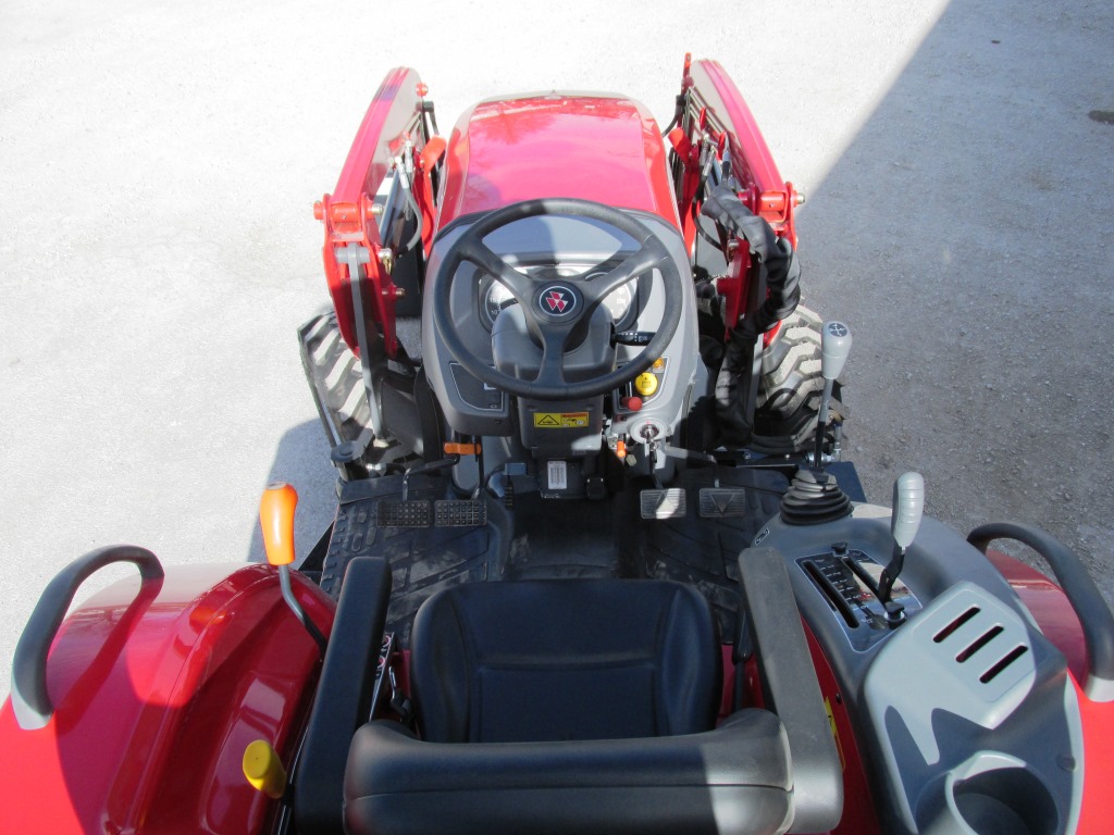

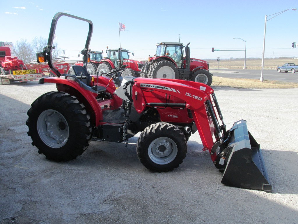

1736 Premium Hydro arrived today. Here are some pics we took.
IMG_1395.JPGIMG_1396.JPGIMG_1397.JPGIMG_1398.JPGIMG_1399.JPGIMG_1400.JPGIMG_1401.JPGIMG_1402.JPGIMG_1403.JPGIMG_1404.JPGIMG_1405.JPGIMG_1406.JPGIMG_1407.JPGIMG_1408.JPGIMG_1409.JPGIMG_1410.JPG
